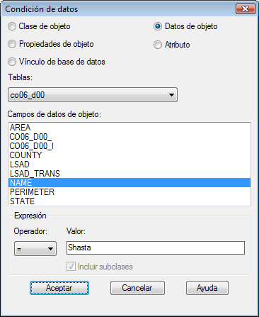

Definir consulta. No cambie el parámetro de Tablas.
Defina la condición de datos de la consulta.
La consulta distingue entre mayúsculas y minúsculas. Compruebe que escribe el nombre como se muestra.
. Ahora aparecen los contornos del condado de Shasta en el mapa.
