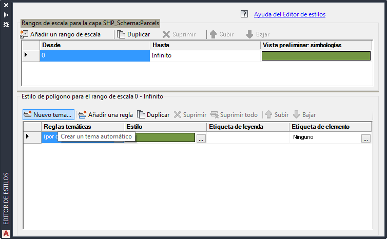

  2. Creación de un tema para la capa de parcelas.
    Un tema es un estilo de visualización. Asigna estilos para los elementos geoespaciales por capa.
    • En el Administrador de visualización, seleccione la capa Parcels y haga clic en Estilo.
      Nota: Si el Editor de estilos está anclado, desplace el cursor sobre él para que aparezca. Puede que esté anclado a la izquierda de la ventana de la aplicación.
    • En el Editor de estilos, en Estilo de polígono para el rango de escala 0 - Infinito, haga clic en Nuevo tema.
      Haga clic en Nuevo tema para definir un tema para la capa Parcels.
