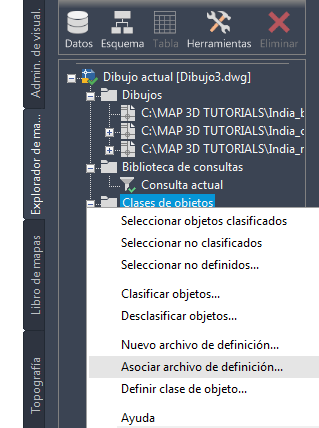

Empiece creando un mapa y enlazando el archivo de definición de clase de objeto MyDefinition.xml definición de clase de objeto y los dibujos origen.
Para crear un mapa que contenga las clases de objetos que ha definido
Nuevo
Dibujo. Seleccione la plantilla map2d.dwt y haga clic en Abrir.
Enlazar el archivo de definición MyDefinition.xml.

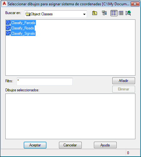

Asociar dibujos origen.
Enlazar los dibujos que contienen los objetos clasificados.
Seleccionar los tres archivos de dibujo.
Es posible que se muestre una alerta durante su trabajo con el aprendizaje. La alerta advierte de que la asociación entre los objetos consultados en los dibujos actuales y enlazados no se conserva una vez cerrado el archivo de dibujo actual. Este mensaje le recuerda que se deben guardar los cambios realizados en el archivo de dibujo original. Puede ignorar la alarma de forma segura.
