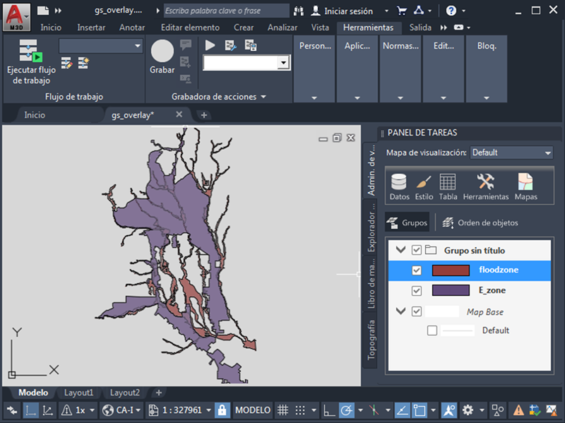

    Las capas se añaden al mapa, así como al nuevo grupo del Administrador de visualización. Se le solicitará un nombre y una ubicación para el archivo DWG. Los archivos .layer se guardan en la ubicación especificada en la actividad.
Resultado
Las capas se añaden al mapa y se almacenan en el grupo que ha creado.
