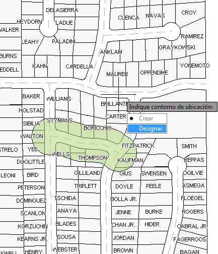

Utilice el búfer en una consulta para determinar qué parcelas se encuentran en la zona de construcción representada por dicho búfer. A continuación, exporte esas parcelas a un archivo SDF para su uso futuro.
En este ejercicio se utiliza el mapa AnalyzeMap1.dwg creado y modificado en los ejercicios anteriores.
Para encontrar las parcelas en la zona de construcción
Polígono.
Haga clic en Seleccionar en la solicitud. Haga clic en el búfer para designarlo como condición de ubicación.
AutoCAD Map 3D toolset filtra las parcelas para mostrar solo las que coinciden con la consulta del búfer que ha definido.
En el mapa solo aparecen las parcelas que coinciden con los criterios de filtrado.
