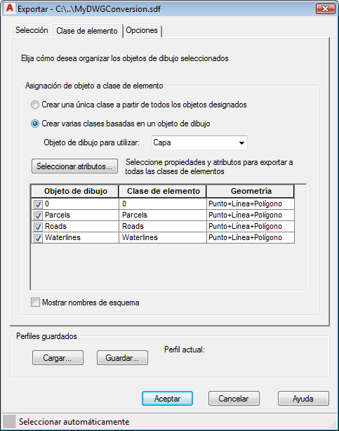

La ficha Clase de elemento le permite asignar las propiedades de cada capa a su clase de elemento resultante en el archivo SDF. Puede especificar algunos atributos como propiedades compartidas: todas las clases de elementos resultantes incluirán estas propiedades. Por ejemplo, Grosor de línea y Estilo de línea se aplicarían a todas las clases de elementos. Puede especificar otros atributos como específicos de una clase de elemento determinada. Por ejemplo, Address se aplicaría únicamente a Parcels.
En este ejercicio se utiliza el archivo de mapa DWGMap.dwg que ha abierto y modificado en el Ejercicio 1: Examen de las capas de dibujo originales.
Para especificar las propiedades de las clases de elementos SDF
La tabla del cuadro de diálogo se actualiza para mostrar los nombres de capa y los nombres de clase de elemento que se utilizarán.

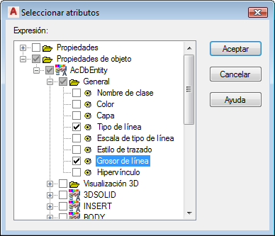

Los atributos que especifique aquí se asignan a cada clase de elemento en el archivo SDF. Así que seleccione únicamente atributos que sean adecuados para todos ellos. Por ejemplo, puede seleccionar propiedades generales, como Grosor de línea, pero no propiedades de datos de objeto, que son específicas de cada clase de elemento.
Expanda los elementos de nivel superior para seleccionar un subconjunto de propiedades.
Aparece un botón
en el lado derecho de la celda de rejilla.
La clase de elemento Parcels resultante incluirá los campos de datos de objeto de la capa Parcels pero ninguno de las otras capas.
| Propiedad de dibujo | Clase de elemento | Geometría |
| Roads | Roads | Línea |
| Waterlines | Waterlines | Línea |
