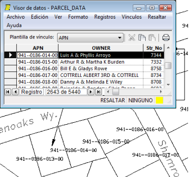

Visor de datos
Para vincular datos de atributo a objetos de dibujo, enlace la base de datos al mapa actual. A continuación, utilice una plantilla de vínculo para conectar los datos a los objetos.
Vincule los datos de atributo a los objetos de dibujo y, a continuación, resalte los objetos en el mapa seleccionando los datos vinculados de la tabla.

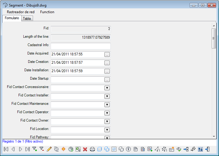

Formularios
Seleccione un elemento individual para que se muestren sus atributos en un formulario de clase de elemento. Actualice la información para ver los cambios tanto en el formulario como en la Tabla de datos.
Los formularios muestran información de atributo para un solo elemento.
