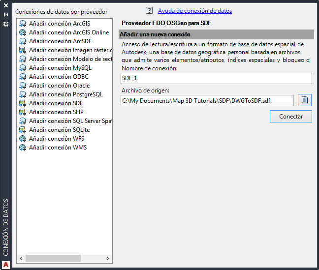

Para conectar con el nuevo archivo SDF

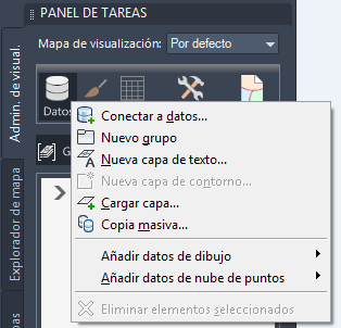

Conectar a datos.
Cambie al Administrador de visualización para conectar con datos.

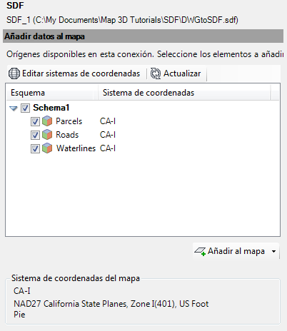

Puede conectar con el archivo SDF que ha creado.
Cada capa del mapa original se muestra como una clase de elemento independiente.
