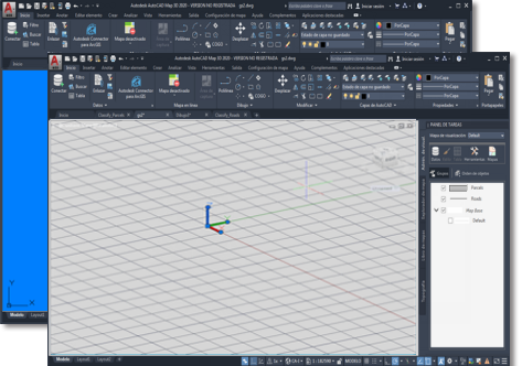

AutoCAD Map 3D toolset se vende con tres tipos de plantillas:
Para los mapas comunes, hay cuatro plantillas disponibles entre las que elegir: map2d.dwt, map2diso.dwt, map3d.dwt, map3diso.dwt. Los parámetros de las plantillas optimizan la visualización 2D y 3D para unidades métricas (ISO) e imperiales (ANSI), respectivamente. Haga clic en ![]()
Nuevo
Dibujo. Seleccione la plantilla de la lista.
Las plantillas proporcionadas con AutoCAD Map 3D toolset incluyen map2d.dwt y map3d.dwt.
