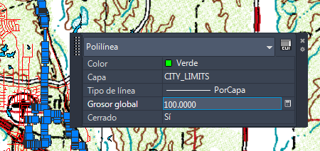

Utilice los comandos de zoom en la ficha Ver para reducir y encontrar la polilínea verde y, a continuación, amplíe para seleccionarla.

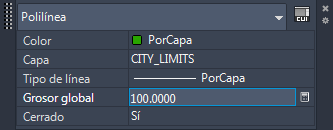

Si el panel Propiedades rápidas no se muestra, hacer clic con el botón derecho en cualquier lugar del dibujo y seleccionar Propiedades rápidas.
Se pueden editar los valores en la ventana Propiedades rápidas.
La polilínea se muestra con el nuevo grosor.
