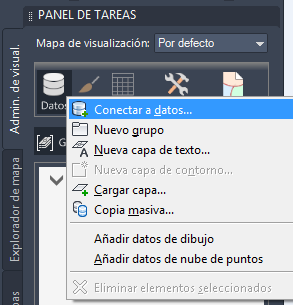

En la Barra de herramientas de acceso rápido, haga clic en Nuevo.
Conectar a datos.

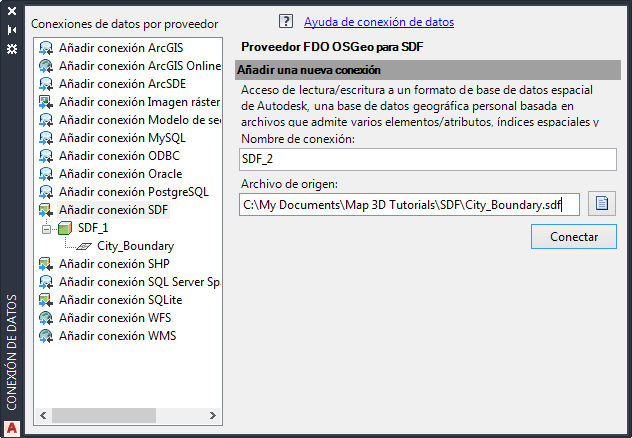

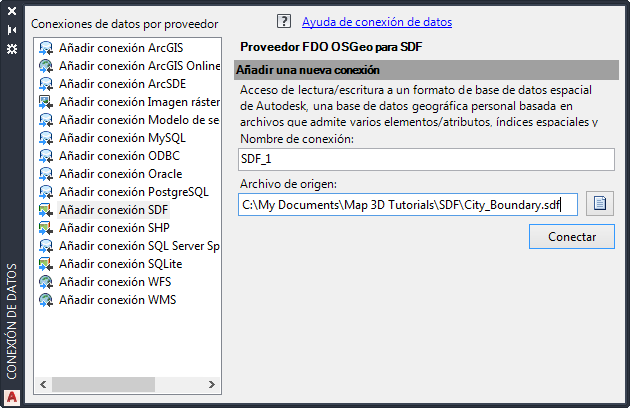

Conecte con el banco de datos que contiene los contornos de la ciudad de Redding.
Seleccione el proveedor SDF y desplácese al archivo de muestra, CITY_BOUNDARY.SDF.
El texto aparece en el centro de Redding. Puede mover el texto y volver a aplicarle estilo. Si a continuación le aplica check in, actualiza el banco de datos de la capa de texto. La posición y el estilo nuevos aparecerán cada vez que utilice la capa.
