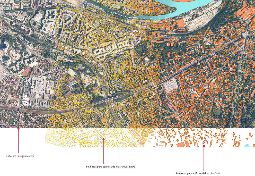

Un archivo de mapa de AutoCAD Map 3D toolset es una ventana a su información. Contiene vínculos a todos los datos e imágenes que incluye en el mapa:
Puede utilizar varios orígenes en un archivo de mapa único. Por ejemplo, se puede enlazar un archivo DWG al archivo de mapa, consultar en algunas de sus capas y añadirlas como capas del Administrador de visualización. A continuación, realice una conexión con un archivo SHP que se convierte en otra capa del mapa de visualización, o bien añada elementos desde una base de datos geoespaciales. El archivo de mapa recuerda todas las conexiones y los objetos que se han añadido al archivo de mapa.
Este mapa contiene una imagen ráster de fotografía, datos de construcción guardados en un archivo SHP y datos de parcela guardados en un archivo DWG.

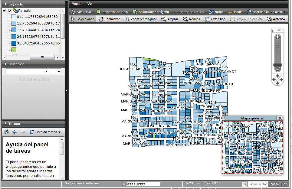

¿Qué se puede hacer con un mapa finalizado?
Puede compartir mapas incluso con visores que no tienen acceso a AutoCAD Map 3D toolset. Por ejemplo, puede compartir mapas de cualquiera de las siguientes maneras:
Publicar en Infrastructure Map Server para compartir un mapa en Internet
AutoCAD no puede leer determinada información en un archivo de AutoCAD Map 3D toolset, por ejemplo, vínculos a datos espaciales externos. Para compartir un mapa con un usuario de AutoCAD, convierta todos los datos del mapa al formato DWG, incluidos los datos de los bancos de datos espaciales.
