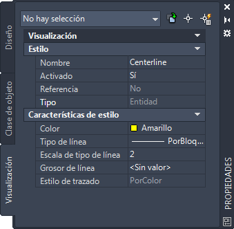

Entidad | Especifica el color, el tipo de línea, la escala de tipo de línea, el grosor de línea y el estilo de trazado de los objetos de dibujo que emplean este estilo. |
Anotación | Añade una anotación, como texto, bloques, imágenes e información basada en las propiedades del objeto a los objetos de dibujo que emplean ese estilo. |
Sombreado | Añade sombreado a los objetos de dibujo que emplean este estilo. |
Símbolo | Utiliza símbolos como bloques o una anotación para representar objetos de dibujo que emplean este estilo. Solo puede combinarse con otros estilos de símbolo. |
Texto | Añade texto a los objetos de dibujo que emplean este estilo. |
Imagen ráster | Especifica el brillo, el contraste y el difuminado de las imágenes que emplean ese estilo. |
Tema | Muestra el cuadro de diálogo Cartografía temática, en el que puede crear un estilo de tema. |
Todas las propiedades del estilo se muestran en la ficha Visualización de la paleta Propiedades, desde donde se pueden ver y modificar.
