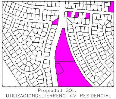

Se puede especificar un patrón de sombreado para rellenar polilíneas cerradas y círculos durante el proceso de modificación de propiedades.
Las polilíneas cerradas extraídas por una consulta se rellenan con un patrón de sombreado sólido de color magenta.

    Las polilíneas cerradas y los círculos que se hayan recuperado durante la consulta aparecerán rellenados con el patrón de sombreado especificado.
