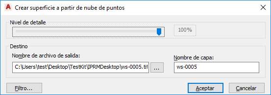

  2. Haga clic en los datos de nube de puntos del dibujo. Haga clic en Intro para finalizar la selección. Aparece el cuadro de diálogo Crear superficie a partir de nube de puntos.
  3. Para especificar el valor de Nivel de detalle, arrastre el cursor a la posición cuyo valor se ajuste a lo que necesita.
  4. Si desea filtrar los puntos usados para crear la superficie, haga clic en el botón Filtro. Aparece el cuadro de diálogo Seleccionar clasificaciones permitidas.
  5. En la lista del cuadro de diálogo, seleccione una o más clasificaciones; a continuación, haga clic en Aceptar.
    Nota: Para anular la selección de un elemento, haga clic en él de nuevo.
  6. Para cambiar el nombre de archivo, la ubicación donde se guarda o la capa por defecto, haga clic en el botón de puntos suspensivos (...). En el cuadro de diálogo Guardar como, indique los datos a su conveniencia.
    Nota: Los nombres de capa no pueden tener puntos (.).
  7. Haga clic en Aceptar. AutoCAD Map 3D toolset empieza a crear la superficie.
