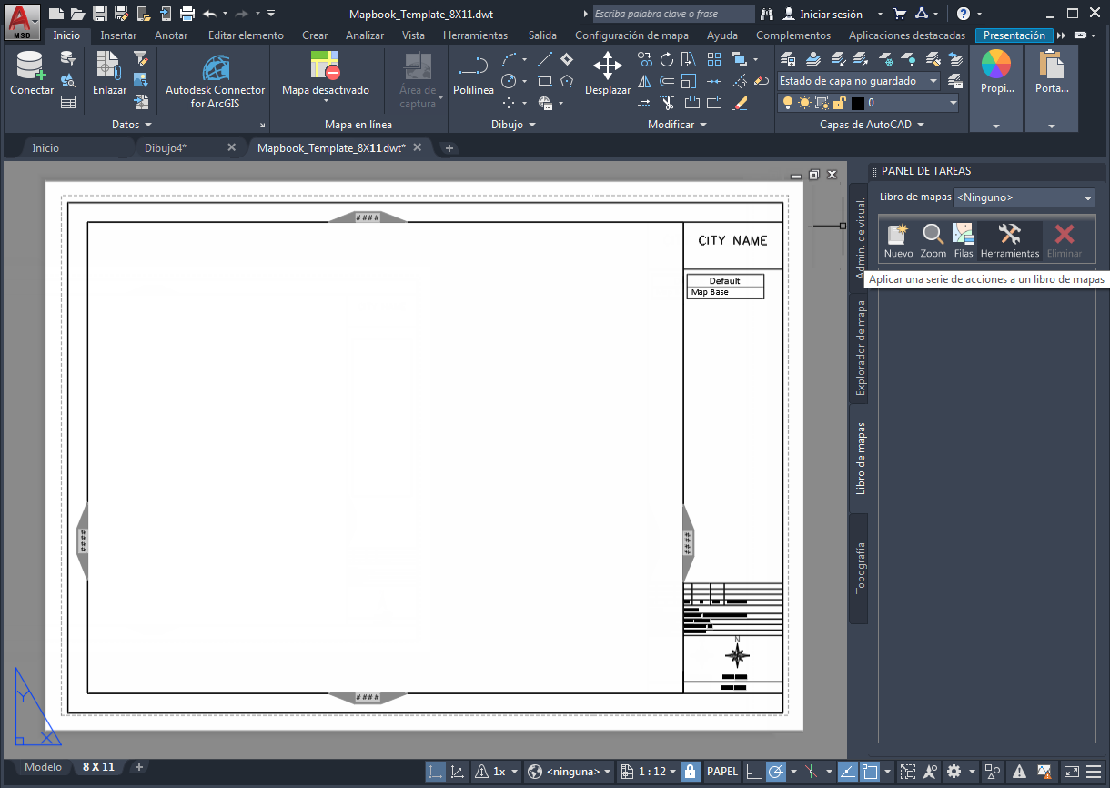

Una plantilla puede contener uno o varios diseños. Si contiene varios diseños, debe especificar el que desea utilizar para un libro de mapas determinado.
Una vez que defina la plantilla del libro de mapas y guarde el mapa, puede publicar el libro de mapas en un trazador o un archivo DWF.
Plantilla de libro de mapas
Ventanas gráficas
En la plantilla de libro de mapas, cada elemento aparece dentro de una ventana similar al marco de una página web. La ventana tiene una forma y una posición en la página y el usuario especifica el tipo de información que se mostrará en su interior. Debe incluir una ventana principal en la plantilla de libro de mapas. Otras ventanas son opcionales y pueden incluir los siguientes elementos:
- La ventana de vista de sector muestra el sector correspondiente y determina la forma de dicho sector. Las plantillas de los libros de mapas tienen que incluir una ventana de vista de sector.
- Ventana de vista clave muestra una vista en miniatura de todo el área incluida en el libro de mapas. Puede crear una vista simplificada del área asignada para utilizarla en esta ventana, guardar dicha vista en un archivo de dibujo independiente y, a continuación, vincular la ventana a dicho dibujo. Puede mostrar otro archivo vinculado en esta ventana, en lugar de la miniatura. Por ejemplo, puede guardar un detalle del mapa en un archivo independiente y utilizar la ventana de vista clave para mostrarla como una incrustación. También pude mostrar las capas de AutoCAD seleccionadas para todo el mapa.
Nota:
Al generar el libro de mapas, puede elegir cualquiera de las alternativas anteriores o puede optar por omitir por completo la ventana de vista clave.
- Ventana de leyenda muestra una leyenda y especifica dónde aparece en el libro de mapas. Si ha creado una leyenda de visualización para el mapa, puede seleccionarla para dicha ventana o puede seleccionar un área del mapa para utilizarla como leyenda. Esta ventana es opcional.
- Flechas adyacentes son bloques en cada borde del sector que señalan e identifican al sector adyacente. Cada flecha tiene una propiedad que especifica el sector adyacente en dicha dirección y muestra el nombre de dicho sector dentro de la flecha. Puede especificar el texto que aparece dentro de las puntas de flecha. Al generar un libro de mapas, es posible elegir un dibujo para un bloque adyacente. El dibujo sustituye al bloque original adyacente definido en el diseño de la plantilla.
- Cuadro de rotulación muestra un bloque DWG definido que puede incluir información del título, como el nombre de la empresa o el grupo, y el nombre del mapa. Muchas organizaciones tienen bloques de sectores normalizados para insertarlos en este elemento. Puede definir determinados atributos del cuadro de rotulación desde dentro de la plantilla. Los cuadros de rotulación definidos en las plantillas de muestra incluyen un marco que rodea todo el sector. Al generar un libro de mapas, es posible elegir un dibujo para un bloque de sectores. El dibujo sustituye el contenido del bloque de sectores original definido en el diseño de la plantilla.
