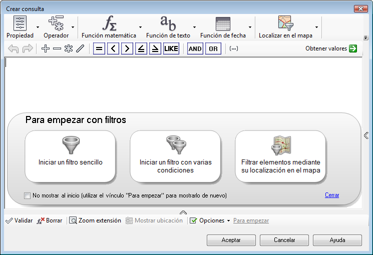

En la práctica, el conjunto de datos se especifica seleccionando la clase o la capa de elemento que se va a consultar antes de construir la expresión. Se especifica la acción que se aplica cuando se selecciona el comando que permite construir la expresión. Por ejemplo, en AutoCAD Map 3D toolset, se puede seleccionar Añadir al mapa con consulta o Buscar para seleccionar.
La barra de título del cuadro de diálogo en el que se crean expresiones cambia en función del comando que se elija. El contenido del cuadro de diálogo es muy similar, independientemente de cómo se llame.
Utilice expresiones para filtrar los datos geoespaciales, seleccionar un subconjunto de datos, calcular valores o convertir datos de un tipo de datos a otro. Use expresiones de texto para dar formato a las cadenas de texto para que se muestren, por ejemplo, como etiquetas. Utilice expresiones numéricas para aplicar funciones matemáticas a las propiedades con valores numéricos.
El texto de la barra de título cambia en función del comando que se seleccione.

Utilización de expresiones para filtrar los datos de elemento
Con los filtros, se puede trabajar con un subconjunto de los datos. Por ejemplo, si el mapa incluye todos los distritos de California, podrá crear un filtro para que solo se muestren aquellos con más de 50.000 habitantes.
Las expresiones se utilizan para lo siguiente:
Uso de expresiones para etiquetar elementos
Use una expresión de texto o una expresión numérica para determinar el contenido de las etiquetas cuando aplique los estilos al mapa.
