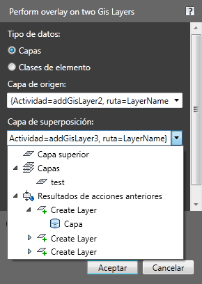

Para utilizar una capa creada por una actividad anterior, selecciónela en la lista en Resultados de acciones anteriores.
