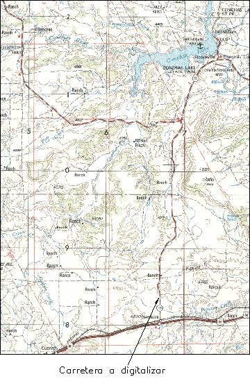

Digitalización de objetos lineales
Los objetos lineales son las líneas, los arcos y las polilíneas.
- Si piensa utilizar más adelante la topografía para generar vistas en 3D a partir de modelos digitales del terreno, sitúe los objetos lineales en las elevaciones (valores Z) que representan.
- Si utiliza el comando BOCETO para trazar una línea irregular, asegúrese de que la variable SKETCHINC se establece con un valor razonable, ya que cada segmento de línea termina en el intervalo definido por SKETCHINC. Si el valor de SKETCHINC es demasiado pequeño, el comando BOCETO puede crear archivos enormes para una línea pequeña.
- Cuando se digitalizan curvas irregulares con POL o MAPDIGITIZE, el espaciado de los puntos de vértice seleccionados depende de la curvatura de la línea. Los segmentos más rectos requieren menos puntos.

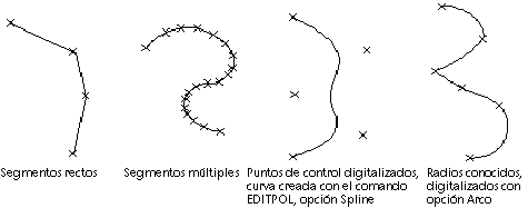

Ejemplos de curvas digitalizadas
- Aunque trabaje con precisión, al digitalizar una curva se pierden datos. Para que la línea sea lo más exacta posible, cuando cree curvas muy cerradas, digitalice más puntos; sin embargo, aunque se reduce la pérdida de datos, se aumenta el tamaño y la complejidad del archivo. Si sabe qué parámetros se han utilizado para definir una curva regular, por ejemplo el radio o la longitud, utilice la opción Arco de los comandos POL y MAPDIGITIZE para realizar la digitalización. Las líneas irregulares, como por ejemplo los contornos de topografía, deben estar formadas por polilíneas continuas. Si es necesario, se pueden suavizar con la opción Ajustar de EDITPOL. Establezca en 1 (activado) la variable de sistema PLINEGEN antes de la digitalización, para que los tipos de línea de trazos se evalúen correctamente.
