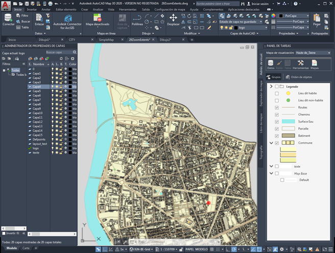

Este mapa contiene capas de AutoCAD (a la izquierda) y las capas del Administrador de visualización (a la derecha).
