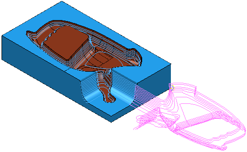

Ejemplo de reflejar una trayectoria en una línea
El ejemplo explica cómo reflejar una trayectoria en una línea definida por el usuario Utiliza la opción de Mantener el original para ver fácilmente el efecto de la transformación.
Utiliza el modelo chainsaw.ige de la carpeta de Ejemplos con una trayectoria de perfilado de restos como trayectoria activa.
  1. Haga clic en la pestaña de Edición de trayectoria > panel de Editar > Transformar para acceder a la pestaña de Transformar la trayectoria.
  2. Haga clic en la pestaña de Transformar la trayectoria > panel de Transformar > Reflejar para acceder a la barra de herramientas de Reflejar.
  3. Asegúrese de que está seleccionado.
  4. Haga clic en y haga clic en la esquina inferior derecha del bloque.
  5. Haga clic en . Se refleja y copia la trayectoria activa.
  6. Haga clic en la pestaña de Transformar la trayectoria > panel de Finalizar > Aceptar para aceptar los cambios y crear las trayectorias duplicadas.
