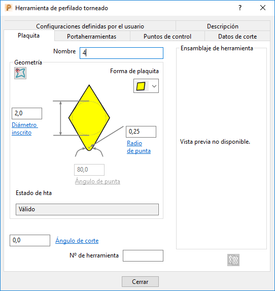

Utilice la pestaña de Plaquita para definir la geometría de la parte que corta de la herramienta de torneado. Las opciones disponibles varían en función del tipo de herramienta de torneado:
Herramienta de perfilado torneado
Nombre — Introduzca un nombre para la herramienta.
— Haga clic para crear un patrón de la plaquita.
Forma de plaquita — Seleccione de la lista una forma para la plaquita.
Diámetro inscrito — Especifica el diámetro del círculo que inscribe la plaquita. Controla el tamaño de la plaquita.
Radio de punta — Define el radio de la punta de corte.
Ángulo de punta — Define el ángulo de la punta. Este valor se determina automáticamente dependiendo de la Forma de plaquita seleccionada. Es posible especificar un Ángulo de punta personalizado seleccionando
de la lista de Forma de plaquita.
Estado de hta — Seleccione el campo para garantizar que está creando una herramienta válida. Cuando cambia la geometría de la herramienta, el estado se actualiza automáticamente.
Ángulo de corte — Especifica el ángulo de la plaquita con respecto al portaherramientas.
Nº de herramienta — Introduzca el número de la herramienta. Está asignado a la herramienta y se añade al fichero de corte (cutfile).
Copiar la herramienta — Haga clic para crear una entidad de herramienta nueva basada en la herramienta actual. Tiene el mismo nombre que la herramienta anterior con la adición de _1. Después puede cambiar cualquier parámetro que desee sin cambiar la herramienta original, pero es necesario tener en cuenta que, cuando se utilice la herramienta original en una trayectoria activa, el ensamblaje de herramienta nuevo sustituye al ensamblaje de herramienta original. Utilice la función para crear una caña y/o portaherramientas para una definición de herramienta existente, lo cual es útil para la detección de colisiones.
