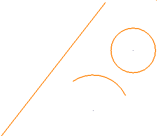

En este ejemplo se explica cómo crear un arco tangencial a otros elementos con la pestaña de Editor de curvas. Se comienza con una línea, un arco, y un círculo simples.
PowerMill crea un arco que es tangencial a los tres elementos y abre el cuadro de diálogo de Confirmar arco.
