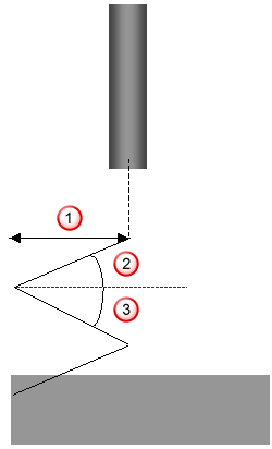

Longitud — Introduzca la longitud máxima de rampa. Se determina el número de movimientos de zig zag necesarios en la rampa. Este valor se representa en Unidades de diámetro de herramienta.
Longitud de la rampa
Ángulo zig
Ángulo zag
Ángulo zag independiente — Cuando se selecciona, es posible introducir un Ángulo zag distinto al Ángulo zig. Cuando está sin seleccionar, el Ángulo zag es el mismo que el Ángulo zig. El segundo ángulo de descenso se utiliza si la herramienta no alcanza el inicio del segmento de la trayectoria en una única pasada.
Máximo — Introduzca el ángulo de descenso formado cuando la herramienta entra en el bloque. Se especifica de la misma forma que el Ángulo zig (consulte la Longitud).
