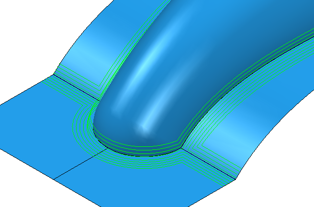

Utilice la estrategia de Acabado de esquinas: multibitangente para crear una trayectoria de trazado múltiple desfasando la trayectoria de acabado bitangente simple correspondiente. Se crea una trayectoria suave con un desfase de anchura fija.
Esta estrategia es útil para mecanizar las esquinas que se dan entre superficies no tangenciales utilizando trazados múltiples.
Nota: La trayectoria sigue las líneas de trazado.
