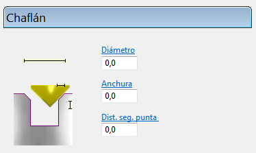

Utilice la página Chaflán para crear un chaflán sin tener que definir el agujero como agujero cónico.
Diámetro — Introduzca el diámetro de la parte superior del agujero. Inicialmente este es el diámetro del agujero sin el chaflán. Al introducir una Anchura, el diámetro cambia al diámetro del agujero original más dos veces el valor de la anchura.
Anchura — Introduzca el incremento del radio de la parte superior del agujero.
Dist. seg. punta hta — Introduzca la distancia que hay entre la arista inferior del chaflán y la punta de la herramienta. Esta opción solo está disponible si selecciona un Tipo de ciclo de Perfilado en la página principal de Taladrado.
