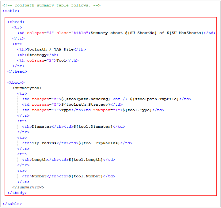

- Para que la página Resumen muestre la geometría y un diagrama de cada herramienta:
- Borre la sección siguiente:

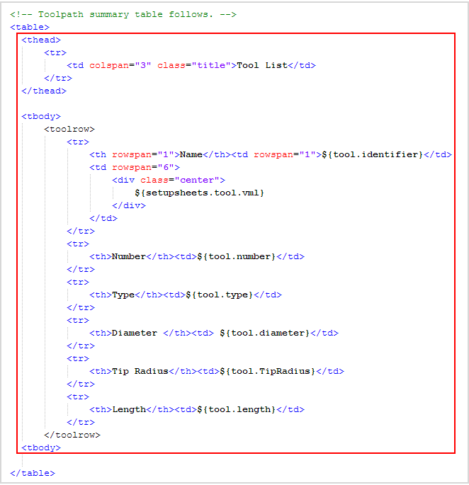

- Introduzca la sección de reemplazo:
