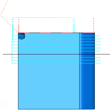

Para modificar los colores de las trayectorias en el proyecto
  1. Compruebe que la trayectoria está dibujada pero no activa.
  2. En el menú contextual de la trayectoria individual, seleccione Color > Editar.
  3. En el cuadro de diálogo de Seleccionar color, seleccione el color deseado, y haga clic en Aceptar.
  4. Repita esto en todas las trayectorias a las que desee cambiar el color. Es útil, por ejemplo, cuando necesita crear una imagen que muestre más de una trayectoria a la vez (como se muestra a continuación).
