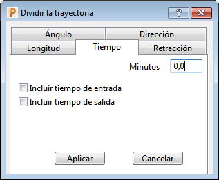

Esta pestaña presenta lo siguiente:
Minutos — El tiempo de corte máximo para cada parte de la trayectoria.
El tiempo de corte se calcula a partir de la longitud de la trayectoria y el avance especificado; no se tienen en cuenta la aceleración ni la deceleración de la máquina.

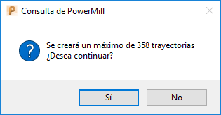

Cuando especifica un valor de Minutos pequeño, se abre un cuadro de diálogo de confirmación antes de producir trayectorias nuevas.
Haga clic en Sí para crear todas las trayectorias, haga clic en No para abandonar la operación.
En determinadas circunstancias, las trayectorias pueden superar la duración especificada. Para evitar que un corte empiece en mitad de la pieza, la división de trayectorias solo tiene lugar en uniones entre segmentos. Cada trayectoria generada por división está formada por uno o más segmentos, por lo que si en la trayectoria original estos cortan durante más tiempo que el número de Minutos, también lo harán algunas de las trayectorias producidas. En este caso se abre un mensaje de aviso.
Incluir el tiempo de entrada — Incluya el tiempo de entrada de la herramienta en el cálculo del tiempo de corte.
Incluir el tiempo de salida — Incluya el tiempo de salida de la herramienta en el cálculo del tiempo de corte.
