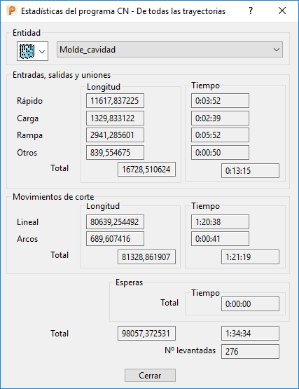

Es posible mostrar los valores de longitud y tiempo de todos los movimientos de entradas, salidas, uniones y de corte, además del número de listas en el programa CN seleccionado.
Para mostrar las estadísticas del programa CN:
Se abre el cuadro de diálogo de Estadísticas del programa CN.
Este cuadro de diálogo presenta lo siguiente:
Lista de trayectorias / programas CN — Seleccione si las estadísticas se muestran para la trayectoria o el programa CN seleccionado.
o el programa CN
en el que esté interesado. Por defecto, la trayectoria o el programa CN seleccionado es el que se utilizó para visualizar el cuadro de diálogo, pero se puede cambiar por cualquier otro.Cambiar cualquiera de estas opciones actualiza automáticamente las estadísticas.
