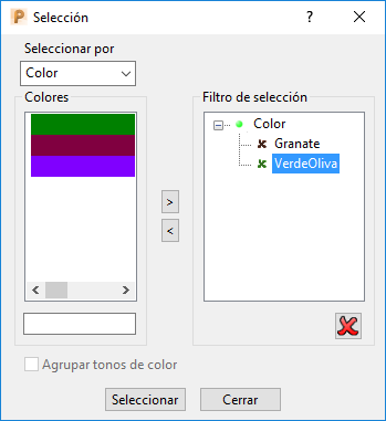

En el cuadro de diálogo de Selección, seleccione Verde oliva oscuro y Granate como colores.
Se seleccionan los componentes que son verde oliva oscuro y granate de color.

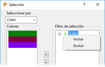

Si hace clic con el botón derecho en Color en el filtro de selección y selecciona Excluir en el menú contextual:
Se seleccionan los componentes que no sean verde oliva oscuro y granate.

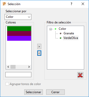

La representación en el filtro de selección también cambia para que tengan una cruz,
