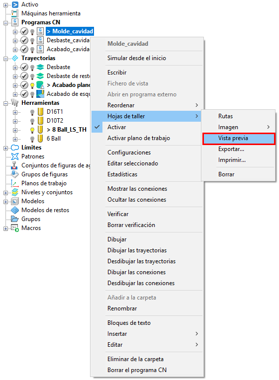

Previsualización de hojas de taller para un programa CN individual
  1. En el menú contextual del programa CN individual, seleccione Hojas de taller > Vista previa.
    Se crean varios ficheros HTML temporales en la carpeta del proyecto y se abre la pestaña del PowerMill de PowerMill que recoge las hojas de taller.
  2. Para imprimir las hojas de taller, en el menú contextual del programa CN individual, seleccione Imprimir.
