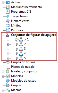

Utilice el cuadro de diálogo de Crear agujeros para crear agujeros.
Haga clic en la pestaña de Conjunto de figuras de agujero > panel de Agujeros > Crear para abrir el cuadro de diálogo de Crear agujeros.

Agrupar agujeros por eje — Cuando se selecciona, ordena los agujeros en conjuntos de figuras de agujero por plano de trabajo. En este caso, es necesario que la máquina herramienta pueda taladrar en 3+2 ejes. Cuando está sin seleccionar, coloca todos los agujeros en un conjunto de figuras de agujero. En este caso, es necesario que la máquina herramienta pueda taladrar en multiejes.

Al anular la selección de Agrupar agujeros por eje se obtiene:
Al seleccionar Agrupar agujeros por eje se obtiene:
