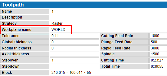

En el siguiente ejemplo se muestra cómo editar el parámetro toolpath.Workplane para incluir una expresión condicional que muestre el valor 'WORLD' si PowerMill no puede resolver el parámetro.
Parámetro básico:
<th> Workplane Name</th><td>${toolpath.Workplane}</td>
Edite el parámetro, como se muestra a continuación:
<td> Workplane Name</th><td>${select(error(toolpath.Workplane), "WORLD", "$toolpath.Workplane.Name")}</td>

En este ejemplo de plano de trabajo de trayectoria, ${select(error(toolpath.Workplane) pregunta si hay un plano de trabajo de trayectoria presente.
Si la respuesta es 'No. No hay ningún plano de trabajo". PowerMill muestra el valor predefinido 'WORLD'. Si la respuesta es 'Sí. Hay un plano de trabajo.' PowerMill muestra el resultado de la cadena de parámetros toolpath.wokplane.name.
