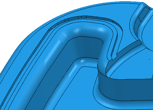

Solo seguir los bordes — Cuando se selecciona, sigue los bordes de superficie. Cuando está sin seleccionar, y se muestra el modelo de alambre, permite seleccionar líneas de parámetros constantes internos dentro de una superficie además de los bordes de la superficie. Puede ser útil para generar la curva drive del mecanizando de líneas de flujo.
En este modelo:
Si selecciona la superficie alrededor de
Con Solo seguir los bordes seleccionado:

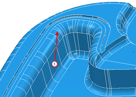

Puede seleccionar bordes de superficie (
), pero no los elementos internos de la superficie.

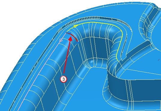

Con Solo seguir los bordes sin seleccionar y la estructura alámbrica como se muestra:
Puede seleccionar bordes de superficie o elementos internos de la superficie (
Con Solo seguir los bordes sin seleccionar, puede crear curvas como:
o bien:

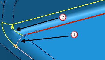

Ángulo discontinuidad máximo — Introduzca el ángulo de discontinuidad máximo, en un punto de la ramificación, que todavía se considere como recto. Cambiar el Ángulo discontinuidad máximo afecta a las opciones presentes cuando se selecciona una dirección de
Si escribe un Ángulo discontinuidad máximo pequeño, las opciones son casi rectas, en este caso,
Si aumenta el Ángulo discontinuidad máximo, el número de opciones también aumentará, en este caso,

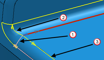

y
Si aumenta aún más el Ángulo discontinuidad máximo, se añaden más opciones, en este caso,
y
