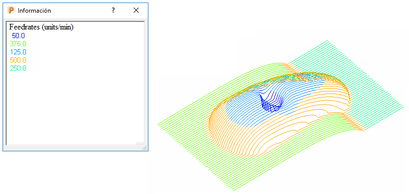

Avances variables
Cuando una trayectoria tiene avances variables, al hacer clic en la bombilla (por la trayectoria) aparece un cuadro de diálogo de información que muestra una clave para los distintos colores:
