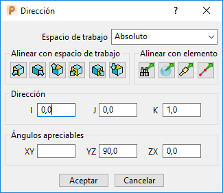

Utilice el cuadro de diálogo de Dirección para editar la dirección de un elemento. Una dirección se define en términos de un vector unitario.
Haga clic en
en los cuadros de diálogo apropiados para abrir el cuadro de diálogo de Dirección.
También puede utilizar las opciones Dirección del eje X, Dirección del eje Y o Dirección del eje Z en la pestaña de Editor de planos de trabajo para abrir el cuadro de diálogo de Dirección.
Esta pestaña presenta lo siguiente:
Espacio de trabajo — Seleccione en qué espacio de trabajo está trabajando.
Alinear al espacio de trabajo — Seleccione un eje (del sistema de coordenadas global) para alinear al espacio de trabajo seleccionado. Elija una de las opciones siguientes:
eje X positivo.
eje Y positivo.
eje Z positivo.
eje X negativo.
eje Y negativo.
eje Z negativo.
Por ejemplo, si comienza con esto:
Plano de trabajo que está editando.
El plano de trabajo activo (o el sistema de coordenadas global si no hay un plano de trabajo activo).
. El plano de trabajo se transforma en:
El eje X del plano de trabajo está alineado con el eje Y del sistema de coordenadas global.
El eje X del plano de trabajo está alineado con el eje -Z del sistema de coordenadas global.
Alinear al elemento — Seleccione una opción para determinar el vector de dirección del elemento.
Alinear con la vista — Haga clic para alinear el vector de dirección a la vista gráfica actual.
Alinear con la geometría — Haga clic para alinear el vector de dirección de forma que sea normal a la superficie en ese punto.
Alinear con la herramienta — Haga clic para alinear el vector de dirección para que esté alineado al eje de herramienta.
Alinear con una línea — Haga clic para alinear el vector de dirección a una línea definida por el usuario.
Dirección — Introduzca las coordenadas I, J y K del vector unitario.
Ángulos apreciables — Muestra el ángulo apreciable del vector unitario desde el plano XY, YX y ZX del espacio de trabajo seleccionado.
