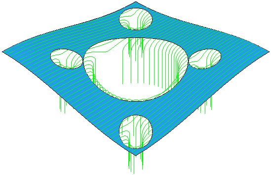

Si utiliza un Límite de superficies seleccionadas se debería ver el siguiente resultado:
En este caso la herramienta puede rodar sobre los bordes, mientras que con el Límite por punto de contacto se evita.
Los Límites por punto de contacto funcionan bien si se seleccionan varias superficies o superficies con dos lados coincidentes (como por ejemplo un cilindro).
