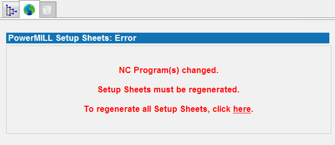

Si ha modificado un programa CN
Si ha modificado un programa CN después de previsualizar las hojas de taller (por ejemplo, una trayectoria borrada o añadida, ha vuelto a escribir un programa y así sucesivamente), PowerMill crea una página HTML con el aviso de que las hojas de taller se han quedado obsoletas.
Nota: Cuando se modifica un programa CN que ya está posprocesado, el icono de CN cambia de verde a gris para indicar que se ha modificado.
Haga clic en el enlace proporcionado para actualizar las hojas de taller para que reflejen los cambios del programa CN.
Aviso: No aparece ningún aviso cuando ha exportado las hojas de taller y posteriormente modifica un programa CN.
