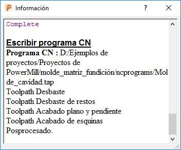

PowerMill calcula primero todas las trayectorias por lotes y luego posprocesa las trayectorias utilizando opciones preseleccionadas.
para cerrar el diálogo de Información.
Si el programa CN se ha posprocesado correctamente, su icono cambia de azul
a verde
Si se producen errores, PowerMill muestra un mensaje de error.
