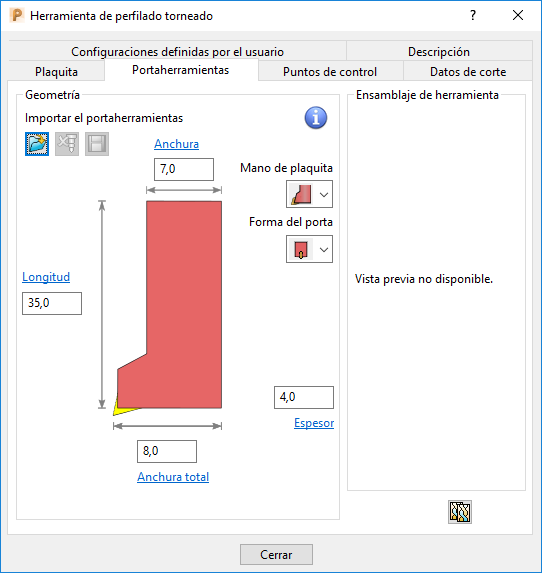

La pestaña de Portaherramientas del cuadro de diálogo de Herramienta define la parte del portaherramientas de la herramienta. Las trayectorias evitan el contacto con el portaherramientas.
Para abrir el cuadro de diálogo de Herramienta:
La parte de corte de la herramienta es amarilla, la no cortante verde y el portaherramientas rosa.
Esta pestaña presenta lo siguiente:
Cargar el portaherramientas — Haga clic para importar un portaherramientas a partir de un modelo de triángulos.
Borrar el portaherramientas — Haga clic para borrar el portaherramientas.
Guardar el portaherramientas — Haga clic para guardar el portaherramientas. No se guarda la plaquita.
Mano de plaquita — Seleccione una opción de la lista para especificar en qué lado del portaherramientas está situada la plaquita.
Derecha — La plaquita está situada en el lado derecho del portaherramientas.
Izquierda — La plaquita está situada en el lado izquierdo del portaherramientas.Forma del porta — Seleccione una opción de la lista para especificar la forma del portaherramientas.
Rectangular — Se muestran las opciones de dimensión para un portaherramientas rectangular.

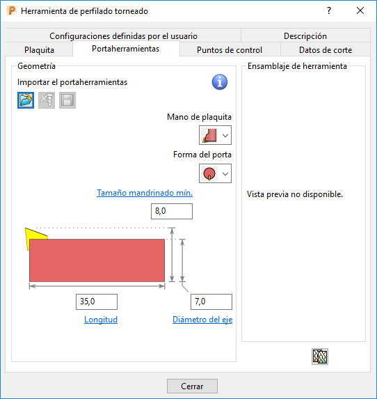

Cilíndrico — Se muestran las opciones de dimensión para un portaherramientas cilíndrico.
