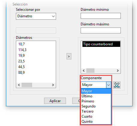

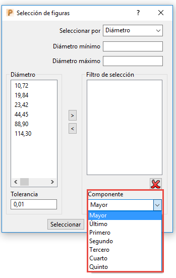

Utilice Componente para seleccionar un agujero por el diámetro o la longitud de un componente de agujero específico. Se selecciona el agujero completo (no solo el componente de agujero).
La opción de Componente está disponible:

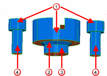

Primero — El componente con el diámetro mayor.
Segundo — El segundo componente del agujero.
Tercero o Último — El componente con el diámetro más pequeño.
Segundo o Último — El componente con el diámetro más pequeño.
