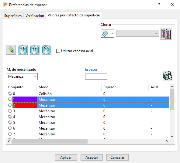

La pestaña de Valores por defecto de superficie permite definir un conjunto de datos de espesores estándar que no está asociado a una trayectoria o límite dado. Es por tanto posible utilizarlo para definir reglas de espesor por defecto en el modelo.
Es parecido a la pestaña de Superficies, excepto que los valores aplicados aquí son valores por defecto aplicados a todos los límites y trayectorias nuevos. Las trayectorias o límites existentes no se modifican con los cambios realizados aquí.
Conjunto
— Este es un recordatorio visual para indicar que es una configuración predeterminada que no está asociada a ningún límite o trayectoria específico.
