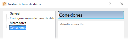

Utilice la página de Conexiones para crear una lista de las conexiones de portaherramientas existentes y crear, editar, y borrar dichas conexiones. Las conexiones describen el tipo de unión entre una máquina herramienta y un portaherramientas. Por ejemplo, una conexión podría identificar el material presente en la unión, o la forma de la unión. Esto permite emparejar una máquina herramienta y un portaherramientas con mayor facilidad. Los tipos de conexiones se añaden a la base de datos y después se asignan a una herramienta o un portaherramientas.

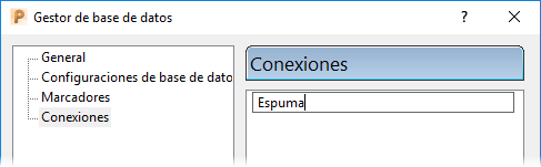

Para añadir una conexión a la base de datos:
de la pestaña de Herramienta > panel de Base de datos para mostrar el cuadro de diálogo de Gestor de base de datos de herramientas.
para cerrar el cuadro de diálogo.
