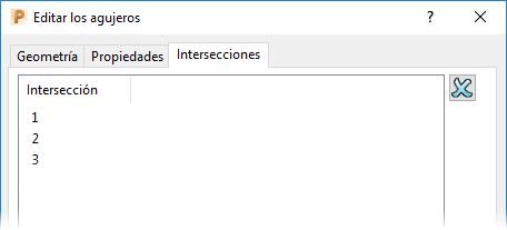

En el ejemplo se explica la manera de borrar una intersección en un agujero. En este modelo:
Los agujeros están en dos conjuntos de figuras de agujero: los tres agujeros blancos en un conjunto de figuras de agujero y los dos agujeros magenta en otro conjunto de figuras de agujero (ahora mismo activo).

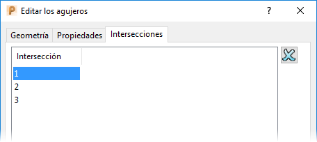

Hay tres intersecciones con el agujero seleccionado.
La intersección seleccionada aparece con un contorno más pronunciado:

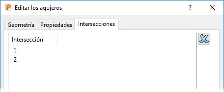

para borrar la intersección.Se borra la intersección 1 y las intersecciones restantes pasan de ser 2 y 3 a 1 y 2.
Se actualiza el conjunto de figuras de agujero eliminando una intersección:
La intersección borrada.
La intersección con el otro agujero permanece.
