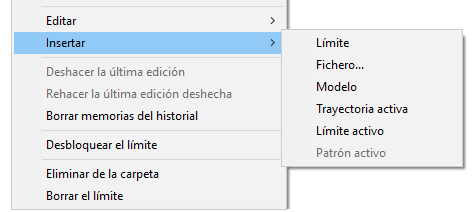

Utilice el menú de Insertar para insertar entidades en el límite.
Para abrir el menú, en el explorador, haga clic con el botón derecho en el límite seleccionado y seleccione Insertar.
Límite — Seleccione para insertar otro límite dentro de este. Se abre el cuadro de diálogo de Seleccionar elemento.
Seleccione el límite que desea insertar de la lista y haga clic en
Fichero — Seleccione para insertar un fichero .dgk o .pic dentro del límite. Se abre el cuadro de diálogo de Abrir límite que es un cuadro de diálogo de Abrir estándar.
Modelo — Seleccione para insertar curvas, definidas a partir de los bordes de la superficie seleccionada, dentro del límite. Si no selecciona ninguna superficie, PowerMill utiliza el modelo completo.
A partir de esta geometría del modelo con una superficie seleccionada (haciendo clic con el botón izquierdo del ratón):
Se crea el siguiente límite:
Trayectoria activa — Seleccione esta opción para convertir la trayectoria activa en una curva y las inserciones en el límite. Esta opción no está disponible si no se tiene ninguna trayectoria activa.
Límite activo — Seleccione para insertar el límite activo actual en el límite seleccionado. Esta opción no está disponible si no se tiene un límite activo.
Patrón activo — Seleccione para convertir el patrón activo actual en un límite e insertarlo dentro del límite. Esta opción no está disponible si no se tiene un patrón activo.
