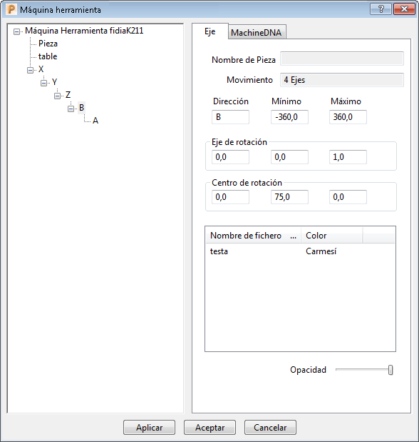

Cuadro de diálogo de Máquina herramienta > pestaña de Eje > parámetros de Eje
Las Piezas de máquina son componentes individuales de la máquina herramienta, cuyo nombre depende de su eje.
Para mostrar las propiedades de una pieza de la máquina, selecciónela en el árbol.
Nombre de pieza — Muestra el nombre de pieza del eje seleccionado. Esto lo determina el fichero .mtd y no se puede editar aquí.
Movimiento — Muestra el movimiento permitido del eje seleccionado. Las piezas de la máquina se clasifican por el tipo de movimiento que realizan. Esto lo determina el fichero .mtd y no se puede editar aquí. Son las siguientes:
Dirección — Introduzca el nombre del eje.
Mínimo — Introduzca los límites más pequeños posible del eje.
Máximo — Introduzca los límites más grandes posible del eje. Las opciones Dirección, Mínimo y Máximo solo están disponibles si el Movimiento es Lineal o de 4 ejes.
Dirección del eje — Introduzca la dirección del eje. Esto solo está disponible con un Movimiento de tipo Lineal.
Eje de rotación — Introduzca el eje de rotación. Esto solo está disponible con un Movimiento de Rotación.
Centro de rotación — Introduzca el centro de rotación del eje. Esto solo está disponible con un Movimiento de 4 ejes.
Nombre de fichero — Muestra los ficheros de las piezas de máquina a los que hace referencia el fichero de máquina importado.
Color — Muestra el color de las piezas de máquina a las que hacen referencia sus respectivos ficheros de pieza de máquina.
— Mueva el control deslizante de Opacidad para controlar la opacidad de la máquina herramienta o de la pieza seleccionada de la máquina. Mueva el control deslizante hacia la izquierda para disminuir la opacidad y hacia la derecha, para aumentarla.
