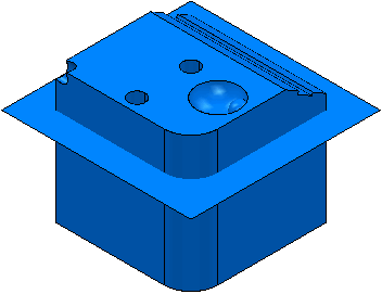

Imagen del modelo del proyecto
  1. Ajuste la vista CAD del modelo al tamaño y la orientación necesarios. Compruebe que no hay ninguna trayectoria dibujada y que el modelo está sombreado.
  2. En el menú contextual de Programas CN, seleccione Hojas de taller > Imagen del proyecto > Vista actual.
    PowerMill crea el fichero ProjectSnapshot.png en la carpeta de [Project folder]SetupSheets_files\snapshots. Si no está satisfecho con el resultado, vuelva al explorador, y ajuste la vista CAD del modelo, y vuelva a capturar la imagen.
  3. Consejo: Para previsualizar una imagen creada, en el menú contextual de Programas CN, seleccione Hojas de taller > Imagen del proyecto > Vista previa.
Nota: Por defecto, en una hoja de taller, la imagen se sitúa en la plantilla de Project_Header.html. Si la imagen no existe, se utiliza el fichero de imagen ImagePlaceHolder.png.
