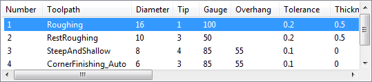

Lista de trayectorias — Muestra todas las trayectorias en el programa CN, junto con los parámetros utilizados para crear la trayectoria. Seleccione una o más de las trayectorias para mostrar la información acerca de ellas en la mitad inferior del cuadro de diálogo.
Es posible arrastrar y redimensionar las columnas colocando el cursor en el extremo de una columna y arrastrándolo a la nueva posición.
El campo de Número es el Nº de herramienta.
Si el Número está entre corchetes, (2) indica que no hay cambio de herramienta para esta trayectoria.
Si el Número está precedido por un asterisco, * indica que el Número de Herramienta para esta trayectoria ha sido editado en la parte inferior de este cuadro de diálogo.
Cuando el Número se sustituye por una ? significa que no se ha especificado ningún número de herramienta, pero se ha seleccionado una Numeración htas de Utilizar especificado.
No es posible definir una herramienta con el Número de una herramienta ya existente. La única vez en la que este no es el caso es cuando se escribe un fichero distinto para cada trayectoria, donde todos los Números de herramienta por defecto son 1. El primer Nº de herramienta de cualquier fichero es por defecto 1.

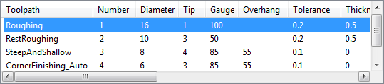

Lista de trayectorias — Haga clic para mostrar la lista de trayectorias y sus parámetros (utilizados en el programa CN) en un cuadro de diálogo distinto.
Lista de herramientas — Haga clic para mostrar la lista de herramientas y sus parámetros (utilizados en el programa CN) en un cuadro de diálogo distinto.
Es posible hacer clic con el botón derecho del ratón en las columnas en los cuadros de diálogo de Lista de trayectorias y Lista de herramientas para personalizar la vista o copiar datos en una aplicación externa.
