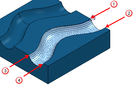

Límites paramétricos del patrón — Seleccione esta opción para limitar el área de mecanizado utilizando los campos de Inicio y Final. Esta opción solo está disponible para el acabado por proyección de curva. El siguiente ejemplo muestra un Inicio de 0 y un Final de 0.5:
